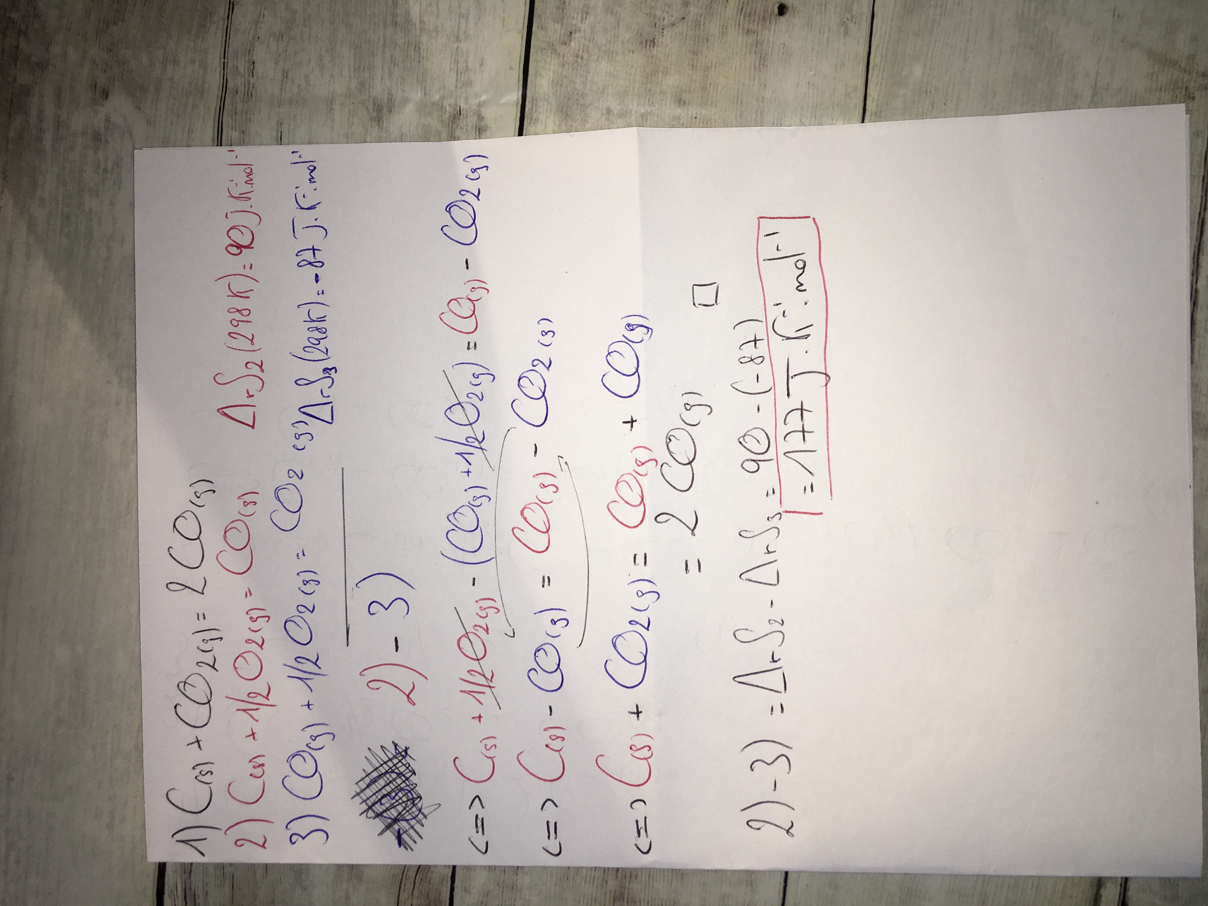

Saluut :D , concernant ce qcm j'ai procédé autrement que la correction et je n'ai pas obtenu le bon résultat alors je voudrai savoir en quoi cette démarche est mauvaise par rapport à celle de la correction :
Pour calculer l'entropie on fait ΔSr° = ∑ ʋ.ΔS°finaux - ∑ ʋ.ΔS°initiaux
Du coup j'ai fais 2*S°CO(g) -S°C(s) - S°CO2(g) = 2* 90 - 87 - CO2
Pour trouver C(s) j'ai fait : (2) - (3) donc C(s)+1/2O2(s)-CO(g)-1/2O2 =CO - CO2 Et la valeur du CO2 on la connaît c'est -87 donc C(s) = 87
Merci :mrgreen:

Re ! :)
Alors je crois que tu t’es un peu emmêlée les pinceaux !
Ici tes entropies ne correspondent pas à un atome en particulier mais à l’équation
Je te met la résolution plus détaillée ici comme ça tu verras toi même où tu as fait une erreur quand tu as fait 2) - 3), mais je pense que ça relève plus de l’incompréhension de départ :wink2:
Sinon en règle général tu as raison sur la formule il faut faire l’entropie finale - initiale, mais ici tu vois que c’est un cas particulier où on te demande de t’adapter à l’énoncé et aux données :D
Bon courage pour la suite !
