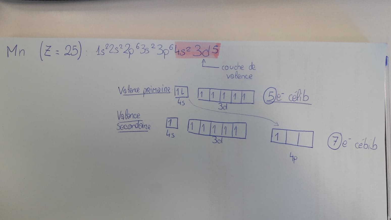

Ensuite pour déterminer la VSEPR à partir de la configuration électronique il suffit d'écrire la configuration électronique, en particulier celle de la couche de valence la couche de coeur on s'en fout pour les liaisons chimiques).
Ensuite, tu dessines les cases quantiques de ta couche de valence en respectant bien la règle de remplissage de Hund et ça te donne le nombre de dnls (=le nombre de traits) et d'électrons célibataires (=les points).
Je te mets l'exemple du Mn (en valence primaire de 5 et secondaire de 7) :
Est-ce que ça répond à ta question? :angel:
Bon courage pour demain, repose toi bien ce soir!

Saluuut :) D'accord merci ! juste dans ton exemple du coup ca VSEPR serait quoi?
OntheroadAgain
Messages: 53
Inscription: 17 Oct 2018, 21:04
Localisation: Tilted Tower
Année d'étude: PACES
Prénom: Ryan
Re: reconnaitre une vsepr
Messagepar Dory » 13 Déc 2018, 12:21
AX5E en valence principale ; AX7 en valence secondaire :)
