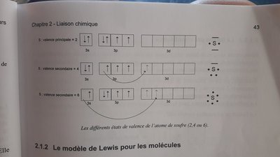

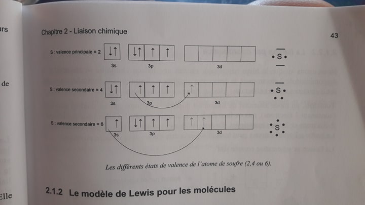

Pour le SF4, tu as un atome de soufre central relié aux 4 fluors (donc chaque fluor fait 1 liaison et le soufre en fait 4)
Le F a une valence de 1 donc chaque F fera une liaison simple avec le soufre.
Le soufre a plusieurs valences :
- valence primaire de 2 avec 2 électrons célibataires et 2 dnls
- valence secondaire de 4 avec 1 dnl
- valence tertiaire de 6 avec 0 dnl
En image, ça donne ça :
:arrow: Donc le soufre va faire 4 liaisons simples : une avec chaque Fluor. Du coup tu pars sur du AX4.
En plus de ça, il reste un dnl au soufre :arrow: tu as donc une configuration AX4E.
