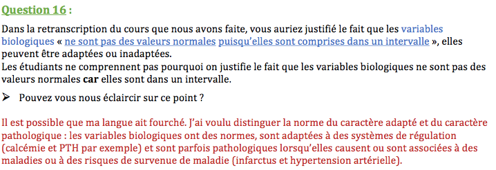

Je n'ai pas bien compris la phrase tout en bas de la page 3 de la ronéo 12 de l'année dernière, qui dit que les valeurs de la variabilité biologique ne sont pas dites normales. Il y avait eu ce post : https://www.carabinsnicois.fr/phpbb/vie ... es#p484017 l'année dernière qui n'a jamais eu de réponse, vous pourriez m'aider svp ?

Re: Ronéo 12 page 3 (2016/17)
Messagepar camilloux » 09 Mar 2018, 21:46
Salut! :)
Je t'avoue que je n'ai pas trop compris cette remarque non plus.
Je ne suis pas sûre que cela vienne du prof mais nous lui poserons la question ;)
Je vois quand même avec mes co'tuts s'ils se rappellent d'une explication du prof à ce sujet :)
Messagepar camilloux » 20 Mar 2018, 15:10
Salut! :D
En fait j'ai bien vu la ronéo de cette année et je trouve qu'elle explique bien cette remarque notamment avec l'exemple de la variabilité biologique dans l'urine.
En effet, comme ce n'est pas un système régulé, les valeurs ne seront pas normales, elles seront comprises dans un intervalle avec des valeurs parfois "hors normes" (pas normales du tout) mais qui ne sont pas pour autant inadaptées et qui varient plutôt selon le métabolisme, l' alimentation et l' activité physique.
(Voir l'exemple de la kaliémie dans l'urine)
D'après moi quand le prof parle de variabilité biologique il n'inclut pas le sang qui est un système finement régulé avec des valeurs normales; le sang est dans cette partie pour bien montrer la différence avec la variabilité biologique de l'urine.
Mais vu qu'il y a les mêmes variables biologiques dans le sang et dans l'urine, on parle de variabilité biologique pour les variables biologiques globalement.
Ces variables biologiques ne sont donc pas des valeurs normales puisque comprises dans un intervalle (très larges) mais elles peuvent être adaptées ou inadaptées au système biologique.
Voilou, j'espère que c'est plus clair pour vous :bye: :bye:
Messagepar ChapsA » 06 Avr 2018, 15:46
Salut désolée de relancer ce post ^^ mais du coup dans le sang, on peut parler de variables biologiques normales, et pas dans les urines si j’ai bien compris ? :) merci !
Messagepar michtocondrie » 11 Avr 2018, 13:11
je relance aussi car la phrase sous--entends que les valeurs NORAMLES ne sont PAS comprises dans un intervalle MAIS une courbe de gauss représente bien un intervalle ?
Messagepar camilloux » 26 Avr 2018, 16:41
Hello tout le monde!
Sachez que la question va être posée au prof (on lui en envoie plein en fin de semaine) vu qu'en effet ce n'est pas très très clair!
Je vous tiens au jus dès qu'on a la réponse ;)
Messagepar camilloux » 12 Mai 2018, 11:48
Salut! :)
Je vous joints la réponse du prof à cette question ;) Bon courage pour ces derniers jours de révision! Bientôt les vacances :wink2:
