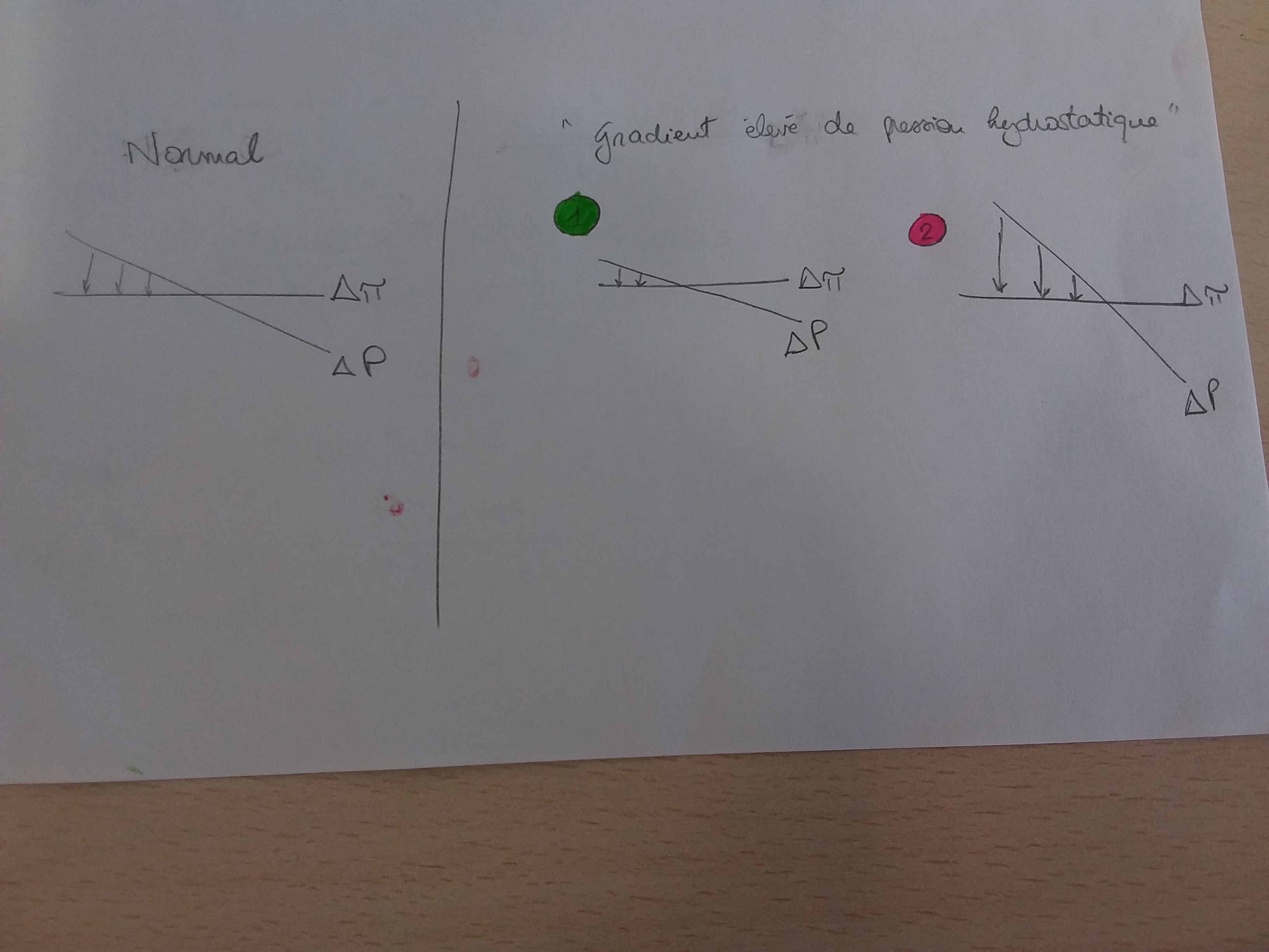

Stress des derniers jour, pourrez tu me confirmer quelque chose, j'ai un doute :dazed:
Quand on dit "un gradient élevé de pression hydrostatique" on doit le voir comment par rapport aux courbes?
Je pense que c'est le graphe en 2 (rose) tu me confirmes? :)

Alors il n'y a pas de courbe qui définisse un gradient de pression hydrostatique élevé ! Un gradient de pression hydrostatique élevé c'est quand on a une très forte pression hydrostatique dans le capillaire par rapport à la pression hydrostatique interstitielle (on pourrait aussi parler de fort gradient dans la situation inverse, mais dans l'organisme ce n'est jamais le cas à ce que je sache) ! Sur les schémas on parlera de gradient de pression hydrostatique élevé lorsque deltaP est grand ! Donc à gauche sur tes trois schémas on pourrait dire que le gradient de pression hydrostatique est élevé, il y a de l'ultrafiltration. Puis il diminue au fur et à mesure qu'on avance dans le capillaire à cause de la perte de charge donc à droite de tes schémas le gradient de pression hydrostatique est plus faible car on a de la réabsorption ;)
Si tu considères que la pression oncotique est constante, le gradient de pression hydrostatique est plus élevé dans la situation rose que dans la situation normale. Et dans le schéma vert c'est l'endroit où le gradient de pression hydrostatique est le plus faible !

Du coup si je comprends bien ce que tu a dis à la fin, c'est bien ce que j'avais dit au début non? ☺

Yes on peut le dire comme ça mais ce serait plus juste de comparer les uns par rapport aux autres c'est dire qu'a l'entrée du capillaire, le gradient de pression hydrostatique courbe rose > normal > courbe verte, donc le gradient de pression hydrostatique le plus élevé est au niveau du schéma rose mais il peut aussi être considéré comme un gradient de pression hydrostatique élevé dans les deux autres schémas au niveau de l'entrée du capillaire tout en l'étant moins que dans le schéma rose ;)
