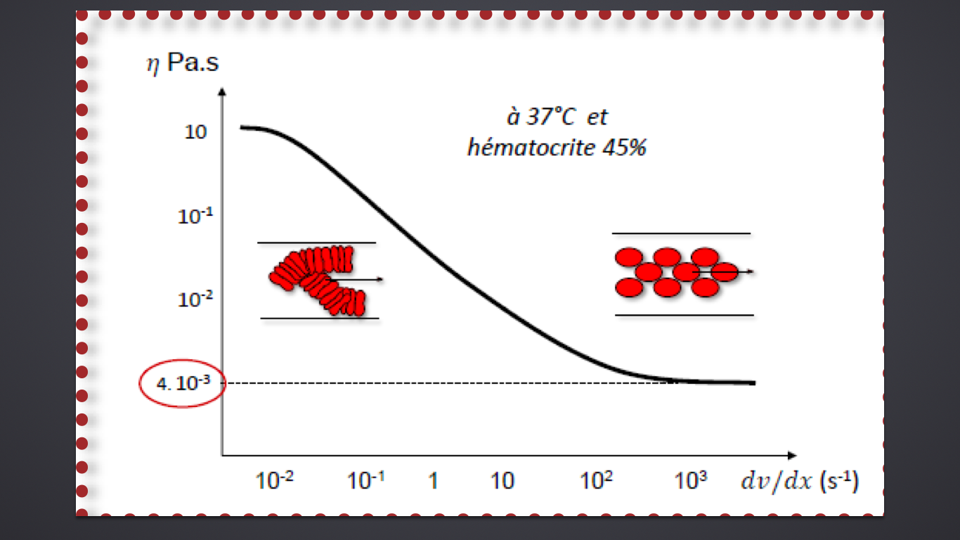

c'est pas vraiment pour un errata mais juste pour comprendre pourquoi la viscosité du sang peut varier en fonction du taux de cisaillement ? je pensais que c'était la viscosité qui influençait le taux de cisaillement
merci d'avance !

+1 Je ne comprend pas bien cet item
Je pensais que c'était plutôt la viscosité qui avait une influence sur le taux de cisaillement et pas l'inverse
Je veux bien une explication

+1 je pensais également que c'était l'inverse

Alors pour les liquides non newtoniens la viscosité dépend de la température, mais aussi du taux de cisaillement ou gradient de vitesse dv/dx.
En effet, quand par exemple le gradient de vitesse(taux de cisaillement) va diminuer, les globules rouges auront des vitesses plus faibles les uns par rapport aux autres (principes du taux de cisaillement), ils vont donc "s'agglutiner" et la viscosité va augmenter ==> formation de rouleau.
Et inversement lors de l'augmentation du taux de cisaillement.
Donc on voit bien que la viscosité va varier en fonction de ce taux de cisaillement.
Je vous ai mis le graphique du cours qui montre bien que la viscosité (en ordonnées) varie bien en fonction du taux de cisaillement (en abscisses).
J'espère que c'est good pour vous! Bon courage pour les révisions! ;)
