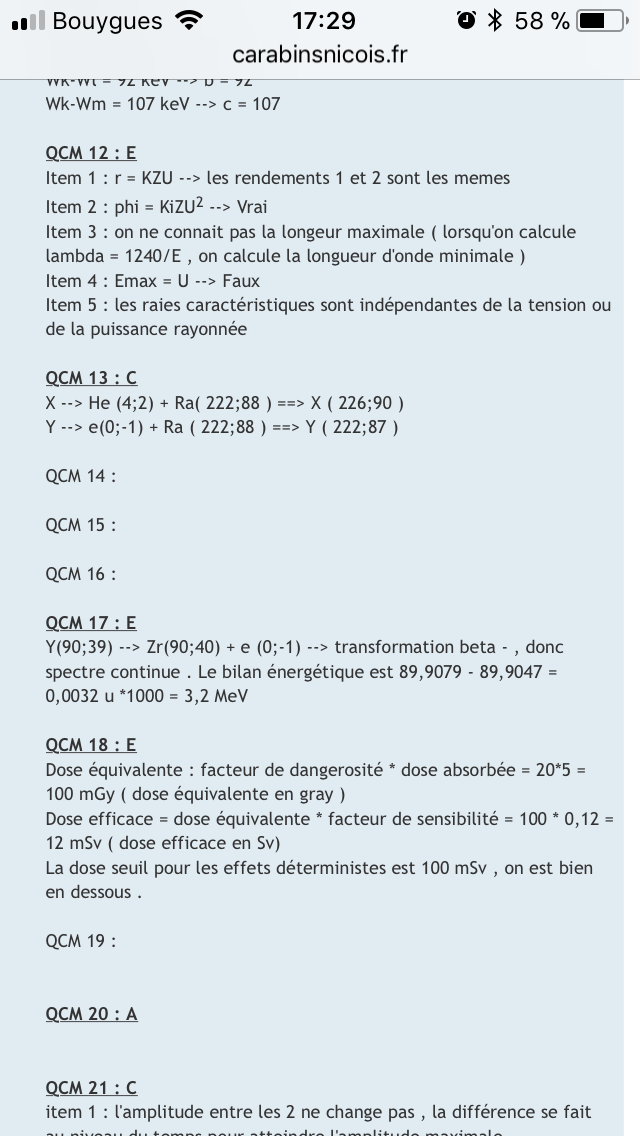

Messagepar azerty2.0 » 23 Nov 2017, 18:35
Salut je comprend pzs pourquoi dans cette correction c’est dit que la dose equivalente est en gray. C’est en Sv normalement non ?
Et pr l’item E il faut se réfèrer a quoi ? La dose E ou la dose H ou bien la dose absorbe? L’item E est a comptez vrai normalement ou bien je me trompe

Messagepar Meulin » 24 Nov 2017, 16:20
Alors moi pour ce QCM je mettrai de sûr AC et ensuite j'hésite pour la E...
Je m'explique :
- dose équivalente = 5 x 20 = 100 mSv (tu as raison c'est bien en sievert et pas en gray, jamais une dose autre que la dose absorbée en gray!) :arrow: A vrai
- dose efficace = 100 x 0,12 = 12 mSv :arrow: C vrai
Pour la E j'aurais tendance à la mettre fausse car selon le graphique du cours, les effets déterministes se produisent à partir de la dose seuil qui vaut 1 Gy et on en est bien loin (puisqu'ici la dose absorbée vaut 5 mGy seulement)
D'un autre côté, à la fin du cours dans la partie sur les repères, le prof dit que en-dessous de 100 mSv (limite des faibles doses) on n'a aucune conséquence sur la santé, et qu'au-dessus on a au contraire des risques sur la santé avec les risques stochastiques et déterministes... Je vais demander au prof :)
Par contre pour les autres items je suis sûre ;)

Messagepar Meulin » 08 Déc 2017, 01:30
Alors alors!
Le prof m'a enfin répondu :D
Donc je t'explique : déjà pour savoir si la dose va provoquer des effets ou non, la dose à considérer est la dose EFFICACE et seulement celle-là. Pourquoi? Car c'est la seule qui prend compte de la dangerosité du rayonnement ET de la sensibilité des tissus (contrairement à la dose absorbée qui ne prend aucun des deux en compte, et à la dose équivalente qui ne prend en compte que la dangerosité du rayonnement). Donc c'est sur la dose efficace qu'il faut se baser.
Du coup ici pour la réponse E, notre dose efficace vaut 12mSv ce qui est très inférieur à 100mSv (qui est la limite des faibles doses et au-dessus de laquelle il y a apparition des effets stochastiques (à partir de 100mSv) et des effets déterministes (pour des doses efficaces bien plus élevées que 100mSv, ex 1000 mSv pour l'apparition des brûlures cutanées, donc tu vois qu'on est très supérieur à 100mSv).
Donc réponse E bien fausse :)
Si il y a quelque chose que tu ne comprends toujours pas ou qui n'est pas clair n'hésite pas :)
