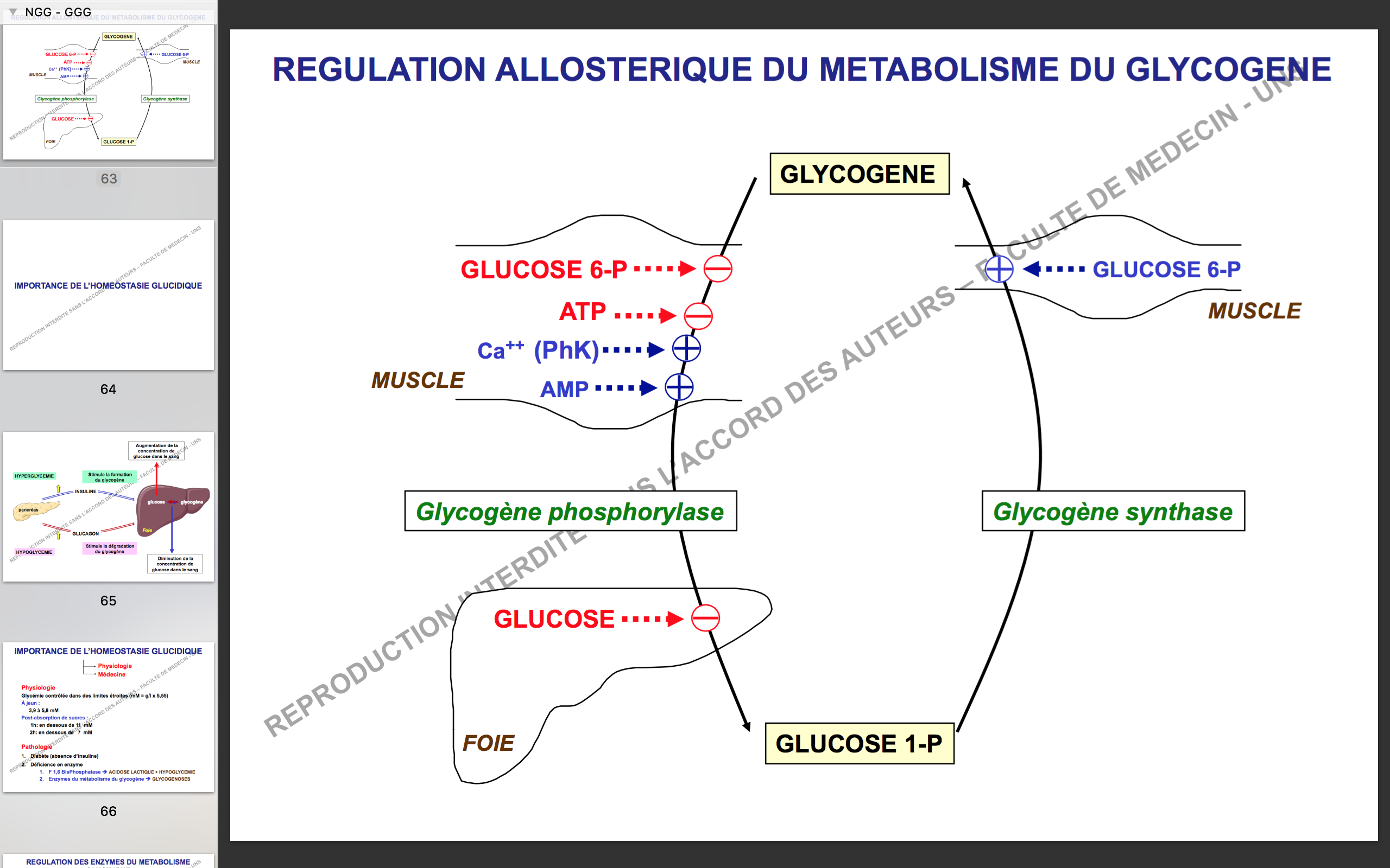

Dans la roneo 11 page 23 il est écrit " dans le muscle elle est inhibee par le glucose 6 p "
On parle de quoi ici ?
Parce que moi je comprend qu'on parle de la glycogenogenese mais du coup je ne comprend pas .
D'après les schémas le glucose 6 p active la glycogenogenese dans le muscle et inhibe la glycogenogenolyse dans le foie.
Merci;)

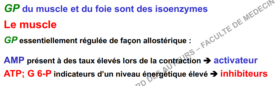

On parle dans la GGL => la GP dans le muscle est inhibée de la G6P

C'est la phrase " dans le muscle elle est inhibee par le g6p " qui me pose probleme
Parce que si on parle de la GGN, d'après le schéma la g6p l' active

Oui exact pour moi le G6P a un effet allostérique positif sur la GS (seulement au niveau du muscle) , comme montré sur le schéma !

Il s'agit forcément d'un errata!
Le passage parle bien de la régulation de la biosynthèse du glycogène (GGN) et pas de sa dégradation.
Le G6P est un effecteur allostérique positif de la GGN MUSCULAIRE (Check diapo jointe)
Ca serait cool d'avoir une confirmation merci
