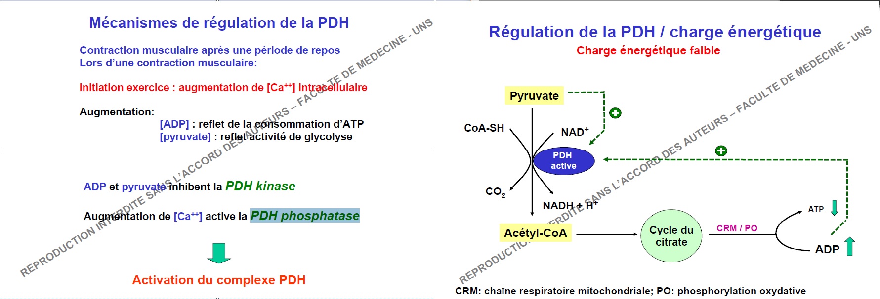

Hello :) , ronéo 15 page 9, on nous dit en haut que la PDH-P est activé par le Ca2+ lors de la contraction et sous le tableau on nous dit qu'elle est activé toujours lors de la contraction par le Ca2+ et pyruvate, sauf qu'on nous dit au dessus que la PDH-K est inhibé par le Pyruvate, du coup je voulais savoir si c'était une erreur ou si le Pyruvate avait une double action d'inhibiteur de la PDH-K et activateur de la PDH-P ?
J'espère que je m'embrouille pas trop, merci d'avance!! :)

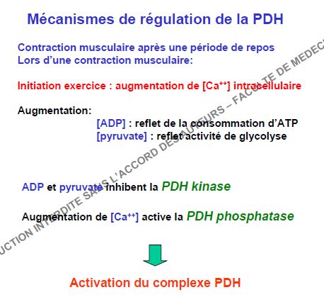

Ce sont des détails mais ce qu'il faut retenir :
- le Pyruvate et l'ADP inhibent la PDH Kinase :arrow: favorise la PDH active
- le Ca2+ active la PDH Phosphatase :arrow: favorise la PDH active
Le plus importants à retenir ici c'est que les deux favorisent la PDH active :)
J'ai erraté la ronéo :act-up:
C'est plus clair pour toi ? :glasses-nerdy:

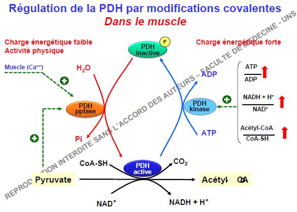

excusez moi de revenir là dessus, mais dans son diapo, slide 30, il est pourtant bien marqué sur le schéma que la pyruvate active la PDH phosphatase dans le muscle quand la charge énergétique est faible. Vous êtes certain que l'on doit retenir seulement que le pyruvate inhibe la PDH kinase ?

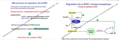

Diapo 30 : Le pyruvate active la PDH-P
Diapo 24 : Le pyruvate inhibe la PDH-K
