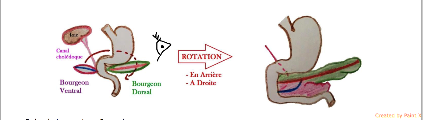

:arrow: Pour l'embryologie du pancréas : il est écrit que le bourgeon ventral passe en arrière et fait une rotation à droite, c'est pas plutôt une rotation à gauche?

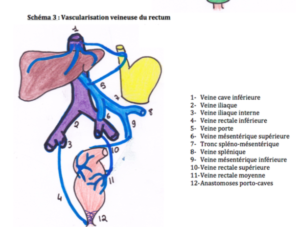

:arrow: Sur le dernier schéma il me semble que les légendes des veines mésentérique inférieures et supérieures sont inversées.
Non c'est bien à droite et en arrière autour de l'axe du duodénum ( l'an dernier le Prof avait la même version :P donc je ne pense pas que ce soit une erreur )
Je ne sais pas si mon explication est la bonne mais c'est comme ça que j'avais retenu :lol: Regarde si ça peut t'aider à mieux visualiser en plaçant ton oeil devant le "futur pancréas" imagine que D1 est en face de toi et que le pancréas ventral est en arrière de D1
En passant en arrière, il passe à droite, tu vois ou pas du tout ? :) (désolé pour la qualité pourri de l'oeil du schéma :foot-in-mouth: )
Je suis d'accord avec toi :desire:
En espérant ne pas te dire de bêtises :desire:

Je crois avoir compris mais du coup je mettrai l'oeil de l'autre coté.
En fait le schéma c'est une vue sagittale et si on se place en vue frontale le bourgeon ventral tourne bien vers la droite !

En fait moi j'avais une image très simple, c'est comme un rond point, pour faire demie tour, tu tourne toujours a droite ! bin la le rond point c'est le duodénum et le pancréas c'est la voiture :P
et oui vous avez raison pour les legendes !!! sorry

Parfait pour la première question et ensuite les légendes sur le schéma que tu as mis sont les bonnes :
- La VMI rejoint la veine splénique pour former le tronc spléno-mésaraïque
- La VMS rejoint le tronc spléno-mésaraïque pour former le tronc porte
C'est good ? ;)

Messagepar Bluebird » 08 Mar 2016, 13:49
Yes :clap:

Messagepar Baptiste.mu » 08 Mar 2016, 14:29
C'est parfait merci ! :)
