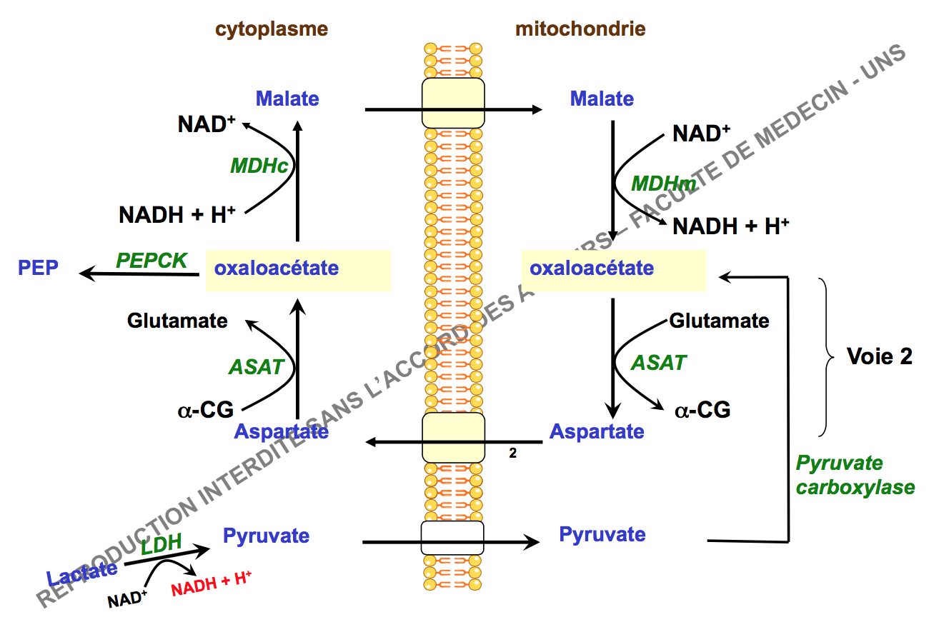

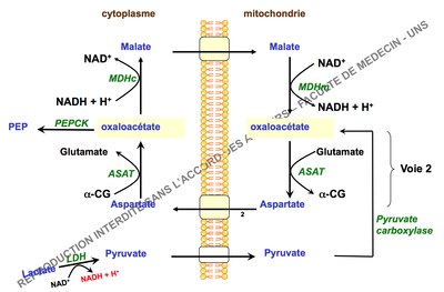

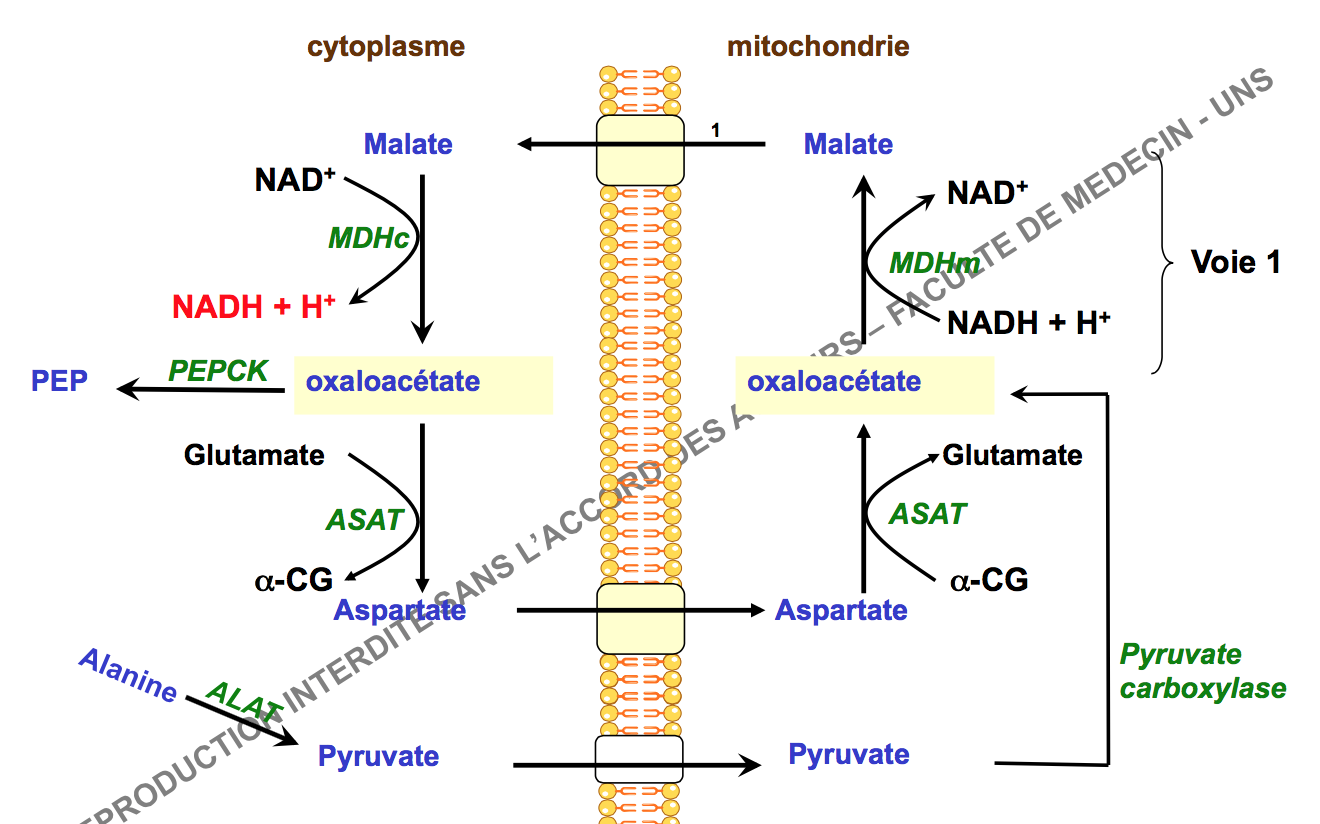

Je vous mets les diapos de l'année dernière pour vous donner une idée de la bonne version:
LACTATE => Pyruvate => OAA => ASPARTATE
ALANINE => Pyruvate => OAA => MALATE
