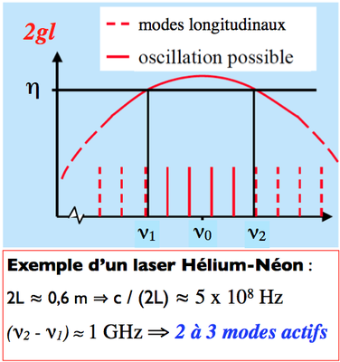

Voici une capture du cours d'optique 2, je ne comprends pas bien les calculs qui ont amené a ce résultat, 5 x 108 correspond a v1 ?!
Et surtout comment on en déduit que 1 GHz correspond a 2 ou 3 modes actifs ?!
Merci de votre aide :)
Capture d’écran 2014-10-06 à 14.08.08.png (69.57 Kio) Vu 3614 fois
Réponse :
Pour commencer, 5 x 108 Hz correspond à la fréquence de résonance fondamental du dispositif : c'est la plus petite fréquence qu'on peut avoir au sein de la cavité et qui satisfait la condition de résonance.
Petit rappel : Pour avoir résonance il faut que 2L = n λ, avec L la longueur de la cavité. Donc en remplaçant λ par c/υ (υ étant la fréquence) et en isolant υ on se retrouves avec υ = n c / (2L) où c/2L est la fréquence de résonance fondamental υr. Donc toute onde stationnaire dans la cavité doit avoir une fréquence multiple de la fréquence de résonance tel que υ = n υr.
Ici la cavité fait 0,6 m aller-retour, il s'agit donc simplement de remplacer 2L par 0,6 et on trouve c / 2L = 3 x 108/0,6 = 5 x 108 Hz pour obtenir cette fameuse fréquence de résonance fondamentale. C'est tout simple en fait. Donc dans cet exemple, υr = 0,5 GHz.
Ensuite v1 - v2 correspond à la largeur de l’intervalle en fréquence sur lequel le gain l’emporte sur l’absorption, elle est normalement donnée, d'ailleurs elle est de 1 GHz ici.
On a donc un intervalle de 1 GHz pour se débrouiller. Là c'est la partie qui semble "tendue" pour la plupart d'entre vous, je propose donc une petite analogie.

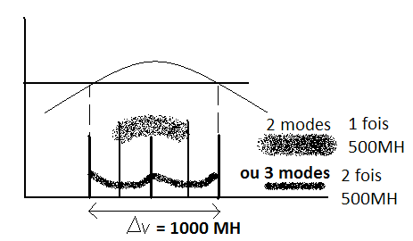

Par analogie, la largeur de la boite correspond à la largeur de l'intervalle en fréquence, donc l'espace entre les craies correspond à la fréquence de résonance fondamental. Les craies correspondent aux modes actifs longitudinaux. On ne parle pas en "m" mais en "Hz". C'est tout.
En schéma ça donne :
Sans titre.png (6.07 Kio) Vu 3614 fois
Là c'est pareil, on peut sans problème mettre 2 modes actifs séparés de 0,5 GHz dans l'intervalle en fréquence de 1 GHz, comme on peut en mettre 3 séparés aussi de 0,5 GHz mais c'est le maximum possible.
Donc combien de modes actifs longitudinaux ? 2 à 3.

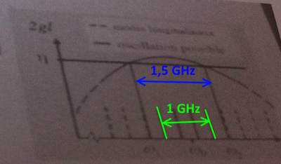

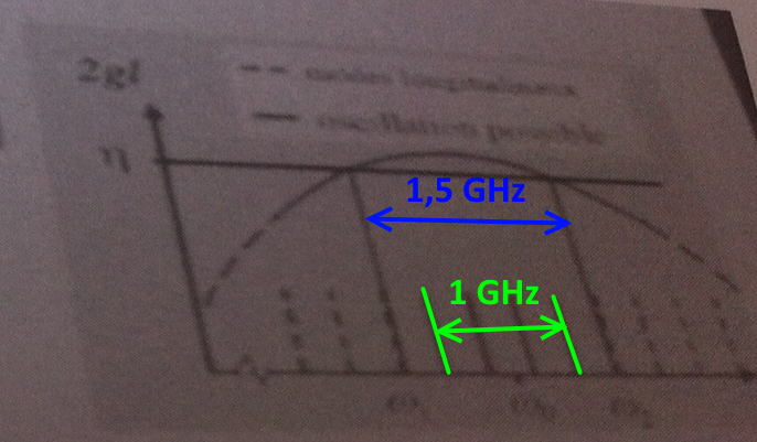

STEP 1 : Il faut calculer la fréquence de résonance fondamentale υr de la cavité : elle vaut c/2L. c/2L = 109 Hz = 1 GHz.
STEP 2 : La largeur de l'intervalle en fréquence sur lequel le gain l'emporte sur l’absorption est 1,5 Ghz (c'est quand 2gl > η sur le schéma du cours en fait qu'on retrouve ci-dessous).
Là on doit se débrouiller avec une fréquence de résonance fondamental de 1 GHz sur un intervalle de 1,5 GHz. Grossièrement, un espace de 1 GHz comme ça correspond à l'espace entre 2 pics (pleins) situés dans l'intervalle autorisé de 1,5 GHz.
Là on n'a comme possibilité que 1 ou 2 modes actifs selon le même raisonnement que l'exo avec les craies au-dessus. Si on peut avoir deux mode actifs, aucune raison de pas en avoir moins, tant qu'ils sont séparés entre eux d'une valeur égale à la fréquence de résonance fondamentale. Les bonnes réponses sont donc A et B.
