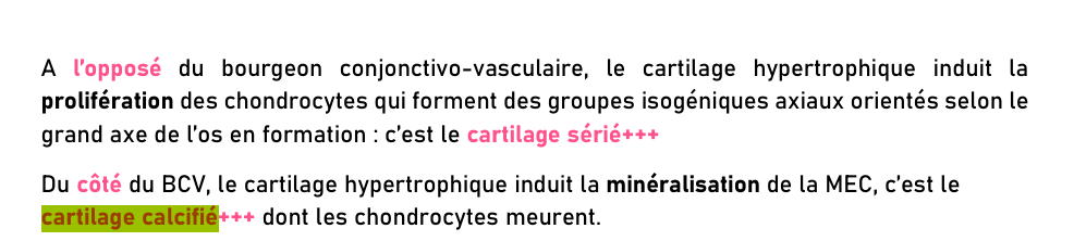

Messagepar Neuronaute » 01 Fév 2024, 15:58
Coucou!!
J'ai du mal à comprendre dans cette partie, le cartilage hypertrophié qui a donné dans un premier temps le cartilage sérié est le même qui va donner le cartilage calcifié du côté du BCV, du coup c'est le cartilage sérié qui induit le cartilage calcifié ? Car dans un DM de l'année dernière, cet item est compté vrai mais je pensais que le cartilage hypertrophique donnait d'un côté le cartilage sérié puis d'un autre côté le cartilage calcifié mais en fait on nomme cartilage hypertrophique que AVANT le cartilage sérié c'est ça ? J'espère que c'est assez clair .... Merci! :)

Messagepar Meyose » 07 Fév 2024, 21:02
Hello :clap:
Si on récapitule :
Notre cartilage hypertrophique est issu de la pénétration du bourgeon conjonctivo vasculaire dans le cartilage. Il induit une hypertrophie ce qui forme le cartilage hypertrophique++++
Du côté du bourgeon : le cartilage hypertrophique va induire la minéralisation de la matrice extracellulaire = cartilage calcifié
A l'opposé du bourgeon : le cartilage hypertrophique induit la prolifération des chondrocytes (groupes isogéniques axiaux) = cartilage sérié
Dans le cours le Professeur ne donne aucune précision sur l'ordre d'apparition de ces deux cartilages et je pense que la tutrice a fait un erreur.
C'est bien le cartilage hypertrophique qui induit la formation du cartilage sérié ET calcifié++++
Ne te prend pas la tête et visualise bien ce qu'il se passe de part et d'autre du bourgeon car le Professeur n'est pas du genre à mettre des items ambigus !
Dis moi si tu as compris ?
Bon courage à toi <3
