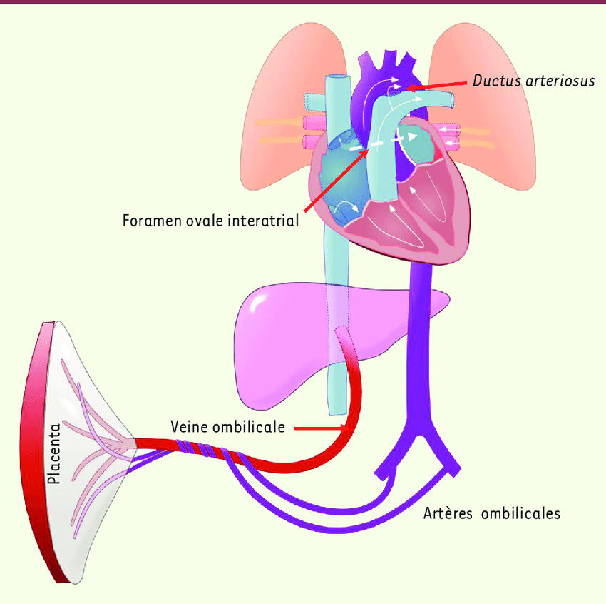

J'ai un peu de mal à comprendre pourquoi cet item est faux :" D) Une artère ombilicale contient du sang riche en O2 et en nutriments contrairement à une veine ombilicale qui contient du CO2 et des déchets métaboliques", la co dit qu'il faut inverser les 2, mais sur internet il est écrit qu'une artère est bien riche en O2 et une veine pauvre en O2, où est mon erreur?
Merci d'avance :)

Alors déjà ton raisonnement est bon mais effectivement il te manque des infos ^^
De manière générale, une veine est bien pauvre en O2 et riche en CO2 et une artère l'inverse. Cependant, tout est inversé dans la circulation pulmonaire ! Ca tu le reverras en détail en anat. Sauf que ton embryon/fœtus ne respire pas, considères alors que sa fonction pulmonaire est assurée par le placenta (l'hématose quoi). Ainsi, comme pour la circulation pulmonaire, la circulation placentaire est inversée du coté fœtal.
Je te mets un schéma pour que tu visualises bien :
rouge = riche en O2
bleu = pauvre en O2
Donc en résumé, l'item est bien à inverser : la veine ombilicale assure le transport de sang riche en O2 et les artères ombilicales assurent le transport de sang riche en CO2 !
Dis moi si c'est bon pour toi :wink2:

ahh d'accord c'est beaucoup plus claire, en effet j'avais pas pensé que ça valait aussi pour le foetus, merci beaucoupppp c'est parfait :coeur:
