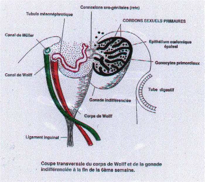

je relance le sujet sur le même qcm mais un item différent
Je n'arrive pas à visualiser cette phrase "Les cordons sexuels primitifs se forment dans les travées constituées dans l'épaississement de l'épithélium cœlomique"
C'est possible d'avoir un petit schéma ? ou une explication
merci :coeur:

Messagepar Sunnyna » 18 Nov 2021, 11:19
Hello ! :rotfl:
Déjà sur ce schéma :
On voit bien sur la droite, on a en noir très épais l'épaississement de l'épithélium cœlomique. A partir de là, des cordons sexuels primitifs vont apparaître dans ces travées de l'épithélium cœlomique.
Est-ce que vous voyez un peu plus ce qu'il en est ou pas ? :waiting:

Messagepar Xytilis » 18 Nov 2021, 11:29
C'est bon pour moi ! Merci <3
Xytilis
Messages: 1563
Année d'étude: -
Prénom: Elise
Re: Eb 3 QCM 2 item bt
Messagepar mariecherie » 18 Nov 2021, 19:47
oui super merci beaucoup !
