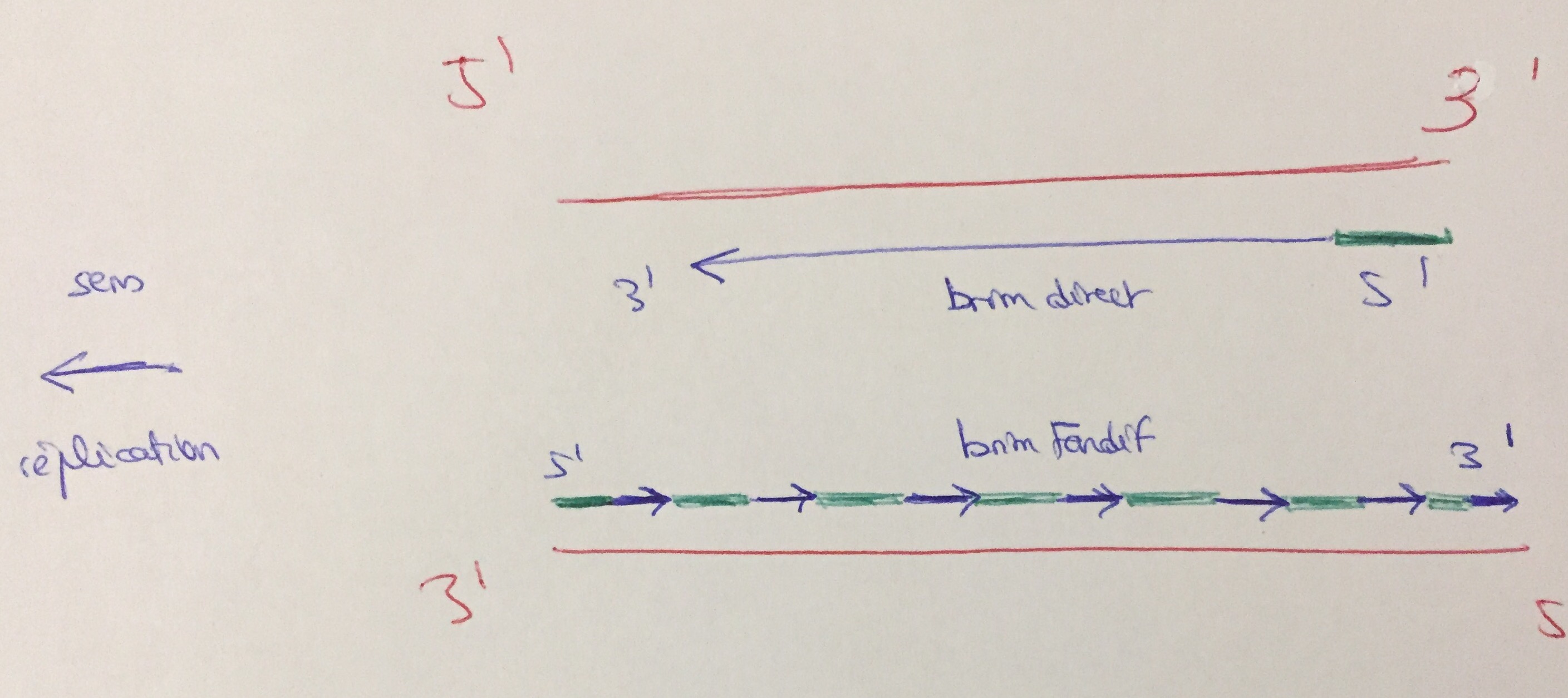

Alors non je n'ai pas confondu brin fils et brin parent lol

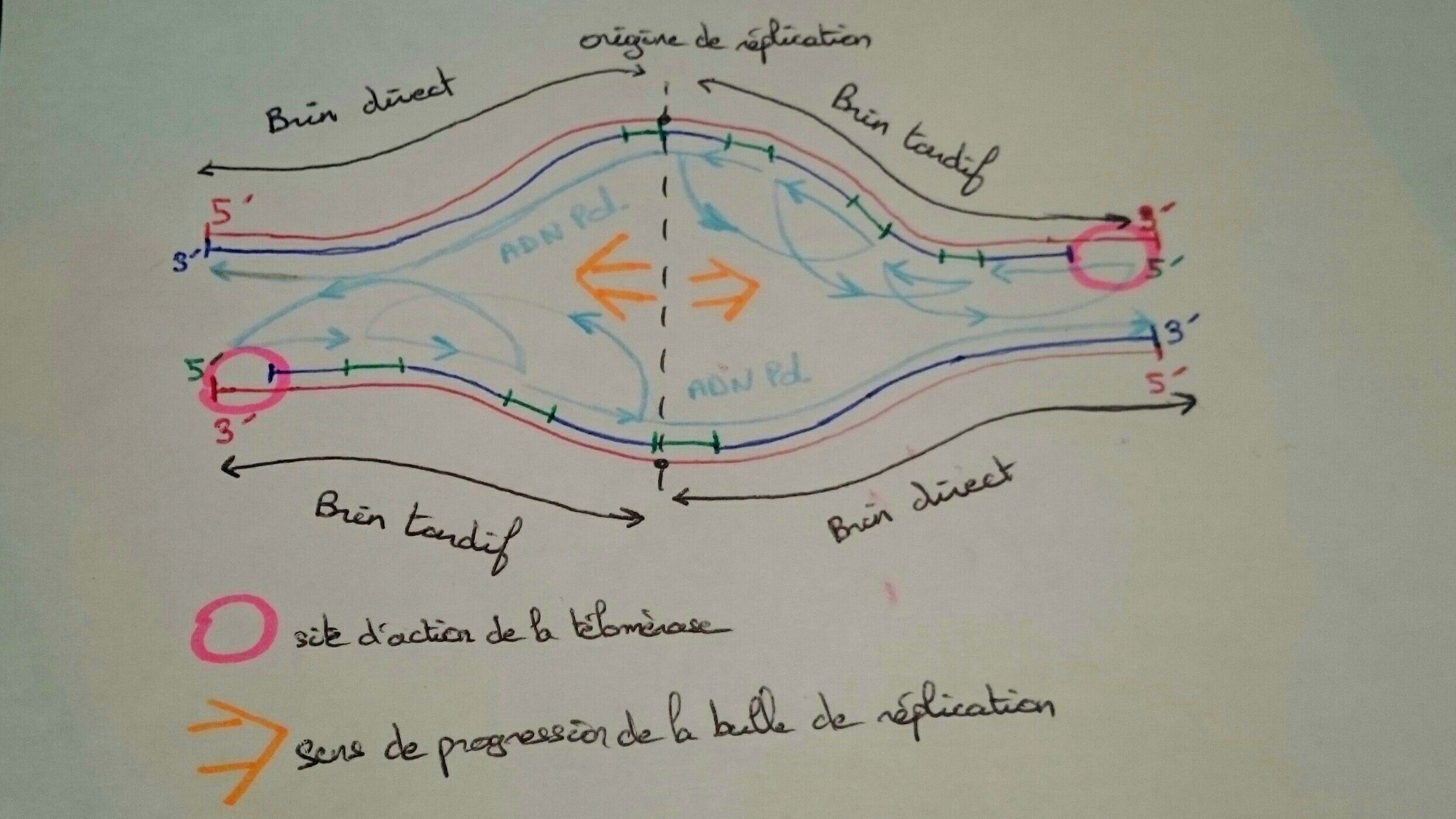

Parmi les 2 brins fils : Le direct est synthétisé en continu à partir d'une seule amorce et Le brin tardif à partir de plusieurs amorces parce que son sens de réplication est opposé au sens de progression de la bulle de réplication.
Dans la fiche, il est répété plusieurs fois "la télomerase n'agit que sur le brin (fils) tardif et jamais sur le brin direct"
Et cest d'ailleurs ce que tu as répondu sur un autre post concernant la télomerase.
J'ai fait un petit schéma pour que tu comprennes mieux ma question ^^. Les brins parents sont en rouge, les amorces en vert, les brins fils en bleu (brin direct = continu, tardif = par fragments)
Pour le brin direct (celui du haut), il n'y a qu'une seule amorce (en vert). Elle va être dégradée, on va se retrouver avec une brèche en 3' du brin direct aussi non ?
Donc pourquoi la telomerase n'agit que sur le brin tardif alors que le même problème se pose Avec Le brin direct ?
Merci beaucoup ;)

Non en effet mais je crois que tu fais une autre confusion, parmi les deux brins fils, il n'y en a aucun qui est entièrement direct ou entièrement tardif !
Chaque brin fils possède une portion directe et une portion tardive :P
C'est d'ailleurs ce que j'ai répondu sur un autre post concernant la télomérase parce que c'est la bonne version tout simplement :mrgreen:
Je t'ai moi-même fait un petit schéma pour que tu comprennes mieux pourquoi le tien est faux :glasses-nerdy:
Les brins matrices (parents) sont rouges, les amorces en vert, et les brins fils en bleu (j'ai représenté les brins fils après dégradation des deux amorces les plus distales pour que tu visualises bien les deux seules brèches sur lesquelles va agir la télomèrase)
Tu remarques que dans les deux cas la télomèrase agit bien uniquement sur l'extrémité 5' de la portion tardive du brin fils !
C'est bon cette fois-ci ? :)
