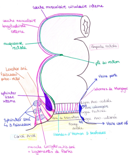

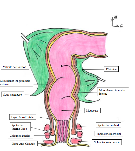

Alors pour moi cet item est faux car au niveau du sphincter strié c'est le faisceau SOUS-CUTANÉ qui est traversé par des fibres du levator ani qui forment le ligament corrugator ani pour former les plis radiés de l'anus! Ce n'est pas le faisceau superficiel qui n'est pas le + superficiel justement attention à ne pas te faire avoir (pas le plus inférieur) :wink2: Mais 2P n'en a pas parlé ni en 2016 ni en 2018 donc osef il faut juste retenir que le LA traverse le sphincter externe strié (= sphincter anal) pour aller jusqu'à la peau -> formation du corrugator ani
Regarde sur les schémas : Mais le LA traverse les 3 faisceaux sur les schémas car 2P s'en fou maintenant d'être + précis sur cette notion! Donc osef mais au moins tu connais l'explication maintenant! :wink2:
J'espère que ça te convient :D
