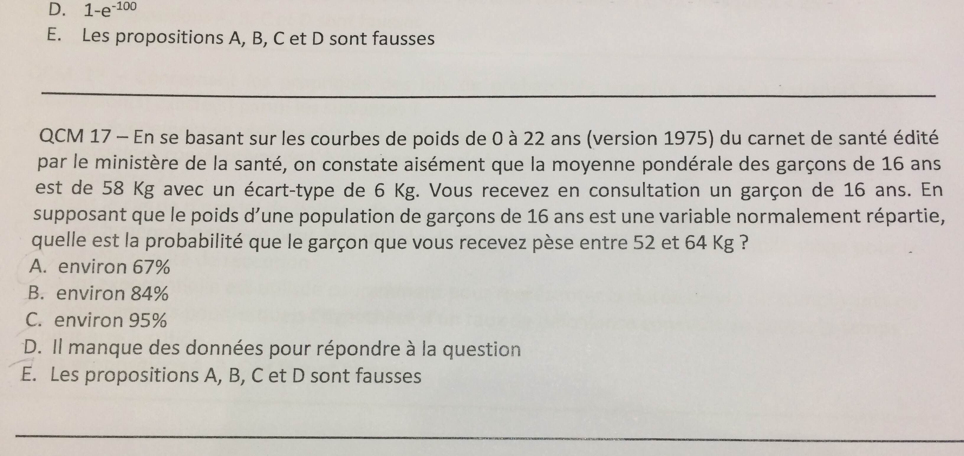

J'ai un soucie pour ce QCM :oops:
Je suis d'accord que la réponse est A quand j'utilise la méthode logique car 58-52 = 1 écart-type et 64-58 = 1 écart-type. Mais si je n'utilise pas cette méthode mais que je fais le calcul hyper long je ne retombe pas sur 67 %. Voila ce que ça me donnerai:

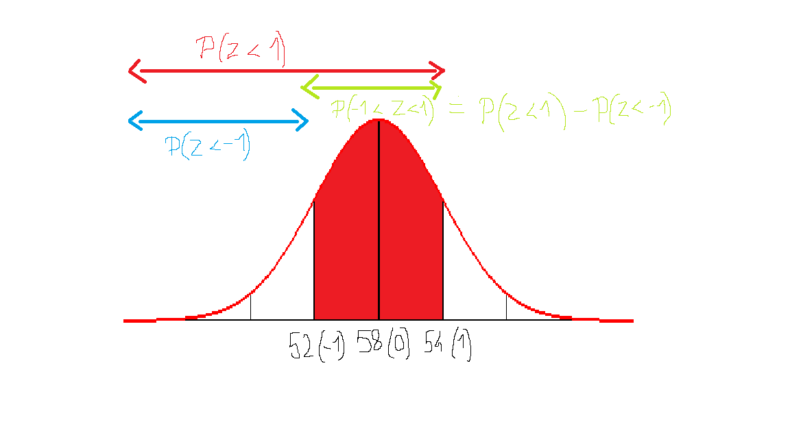

Alors pour le calcul il faut faire P( -1 < Z < 1) = P(Z<1) - P(Z<-1) = P(Z<1) - (1-P(Z<1)) = 0,84 - (1 - 0,84) = 0,84 - 0,16 = 0,68.
Pour ce genre d'exercices je te conseille de t'aider de la courbe de la loi normale et de ne pas trop t'embêter avec les calcul ! Ici le schéma donnerait ça :
J'espère que le schéma t'aide à comprendre comment j'ai trouvé le calcul ^^ Parce qu'il y a une petite erreur dans ton développement : P( -1 < Z < 1) =/= 1 - (1 - P(1)) + P(1)
Ça va mieux ?

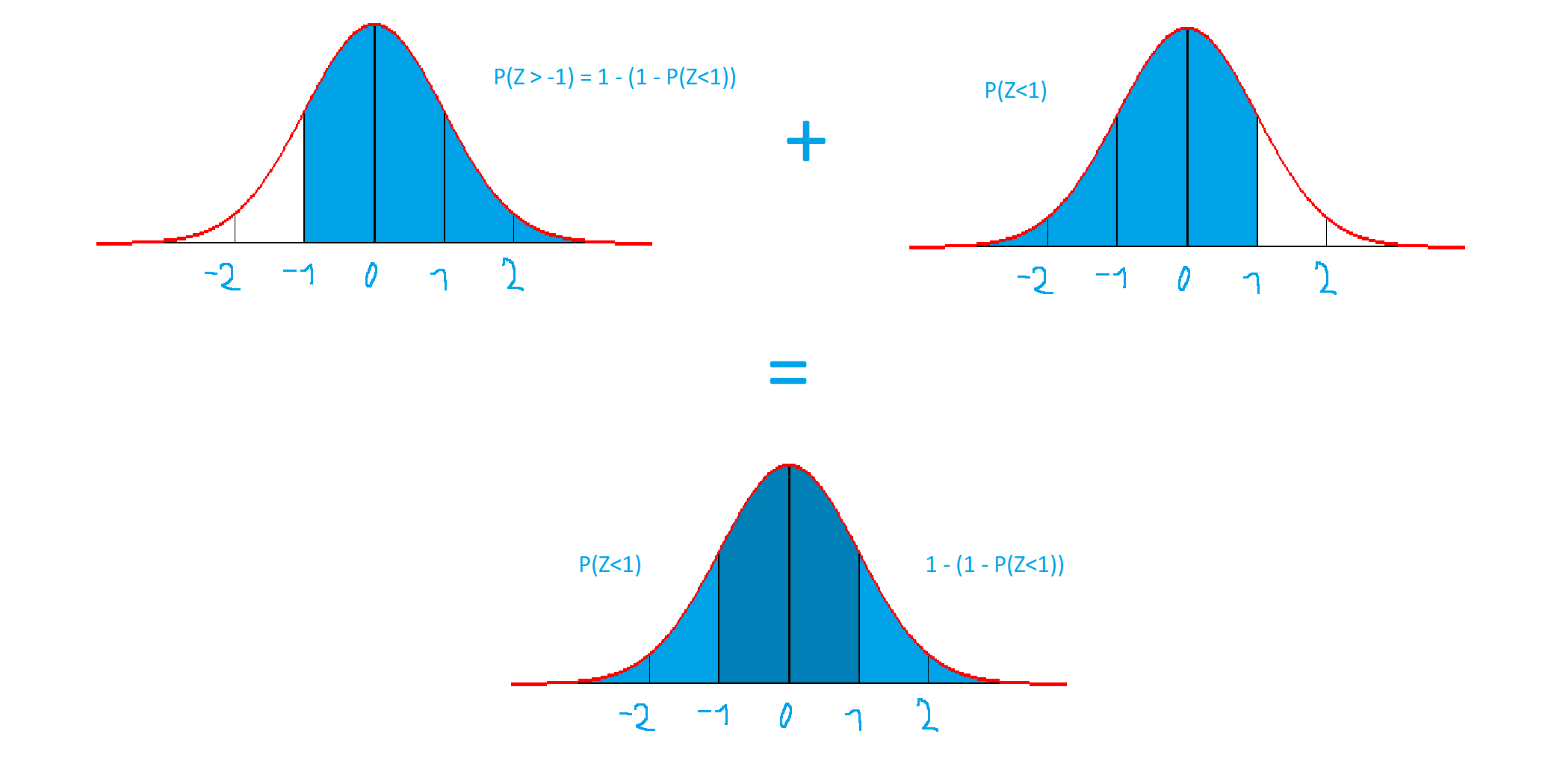

Quand tu fais ton calcul "1 - (1 - P(1)) + P(1)", tu prends donc la probabilité d'être supérieur à -1 ET la probabilité d'être inférieur à 1 ! Du coup il y a une partie que tu comptes deux fois, c'est pour ça que ton calcul est faussé ;)
Regarde encore un beau schéma en espérant qu'il t'aide à mieux comprendre :p
C'est mieux maintenant ? Autrement n'hésite pas j'expliquerai différemment !
