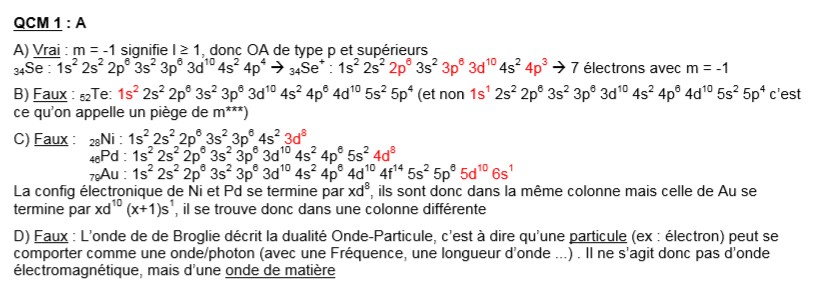

Je suis complètement perdu à cause de ce qcm! Je ne comprends pas du tout la correction de l'item C.... Moi qui croyais avoir compris comment faire je suis larguée

Pour ta première question: j'imagine qu'il s'agissait de déterminer si les 3 atomes étaient dans la même colonne tu TPE ou pas
En fait , les atomes sont rangés dans le TPE de telle sorte que tous les atomes d'une même colonne aient la même valence
Par exemple, tous les atomes de la deuxième colonne (Alcalino-terreux) ont une valence de type ns2.
Donc, si deux atomes n'ont pas la même valence (par même valence j'entends valence de même type) alors, obligatoirement ils ne sont pas dans le même colonne.
Donc tu écris toutes tes configurations électroniques et tu regardes tes valences (la correction que tu as mise est fausse car ils ne regardent pas les bonnes orbitales pour la couche de valence):
Ni 1s2 2s2 2p6 3s2 3p6 4s2 3d8
Pd 1s2 2s2 2p6 3s2 3p6 3d10 4s2 4p6 5s2 4d8
Au 1s2 2s2 2p6 3s2 3p6 3d10 4s2 4p6 4d10 4f14 5s2 5p6 5d10 6s1
Les deux premiers atomes on tous les deux une valence de type ns2 nd8 donc ils sont dans la même colonne
Par contre le dernier atome à une valence de type ns1, il ne sera donc pas dans la même colonne que les deux premiers atomes.

C'est ce que je pensais mais du coup je ne comprenais pas bien leur manière de faire dans la correction.. Ensuite j'avais cru comprendre que pour trouver les colonnes dans le TPE il ne fallait pas appliquer les exceptions... Du coup il doit y avoir une info qui me manque!
Pour ma deuxième question tu aurais compté l'item juste? Dans la correction il compte ça faux. En y réfléchissant d'avantage je me suis dis que ce genre d'item devraient être faux car la valence de la première colonne correspond à ns1... Mauvais raisonnement?

Alors l'histoire d'appliquer ou pas les exceptions ça dépend ce que l'on te demande.
Si on te demande NUMERO de la colonne : tu n'appliques pas les exceptions (le prof ne demande jamais ça)
Si on te demande si plusieurs atomes sont dans la même colonne, là tu cherches la valence donc tu appliques les exceptions (le prof posera plutôt ce genre d'items)
Pour la deuxième question: tu as raison je t'ai dis de la merde (j'ai confondu avec un autre truc)! Ton raisonnement est le bon, cet item est faux à cause des alcalins qui ont une valence de type ns1 (en l'occurence sur la 3ème ligne c'est le Na) et qui donc n'ont pas la possiblité de passer en valence secondaire!
C'est mieux? :glasses-nerdy:
